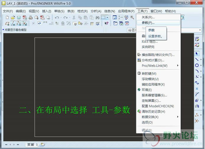

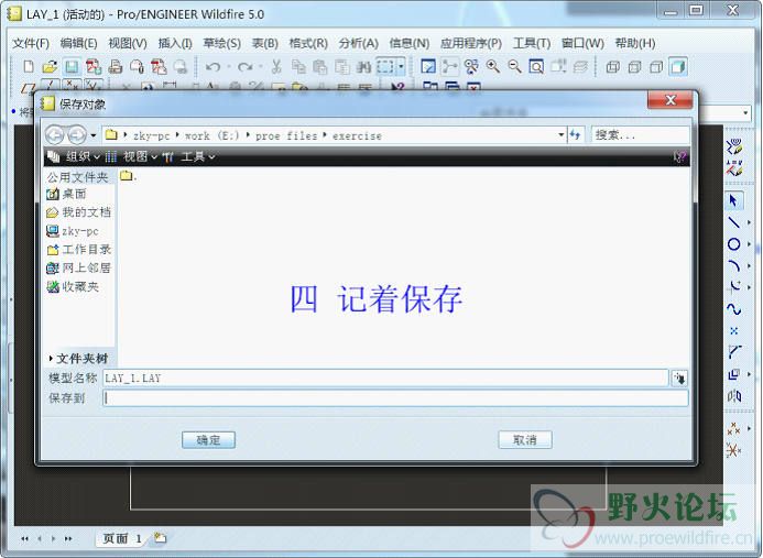

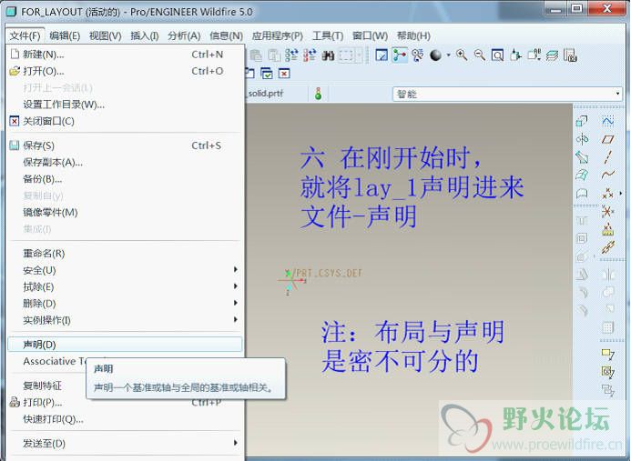

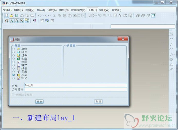

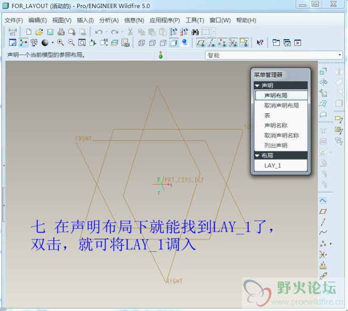

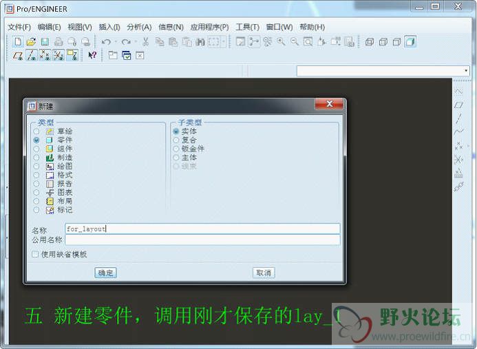

001_副本_副本.jpg proe在建模时,通常会定义参数,定义参数的好处是,参数一改,更新过之后,模型会跟着改变。而在做大型装配的零件时,可能每个零件又会
要定义相同的参数,比如壁厚,孔径等。如果我们对每个零件分别设置参数,那么在我们需要对这些参数改变时,就需要打开每个零件对参数进行
编辑,有的时候也可能会漏掉,或者忘记了某个参数,还找反过来检查错误。那么,怎么才能设置全局参数以进行控制呢?请看图解:

给个提醒,CREO版里已经不叫布局了,叫记事本,CREO也有个布局,但不是野火版的这个布局
