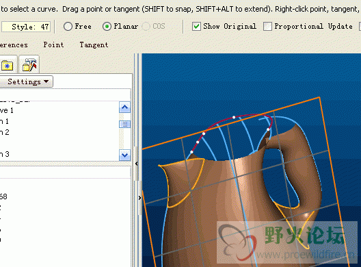

我随便做了一个曲面造型 但有几个连接部分没有连接好
希望大家来把他连接顺畅,加强曲面连接功能的练习。
顺便交流总结,大家是怎么把曲面连接不顺畅的地方,修改顺畅?有哪几种比较好的方法来解决类似的问题??
或者在创建曲面时候,应该注意那些问题??
大家一起来交流交流练习再练习。

模型树的 style3的其中一条线定义有问题,就造成了后面众多的问题.
具体请看3D模型(4.0 PART)
[ 本帖最后由 hycad 于 2008-7-29 17:36 编辑 ]
按照图片的方法把那条自由曲线先转换成平面曲线

我们可以用设置曲面的边界条件来实现,具体是鼠标移近两曲面相交的地方的边界条件符号,单击右键在弹出的快捷菜单中选“切线或者曲率”就能使两曲面在相交处变得平顺许多了

 楼主| 发表于 2008-7-31 13:57 | 显示全部楼层
回复 2# 的帖子
很多时候 面与面之间为什么不能用相切或者是曲率来顺接呢?
我以前也经常碰到这个问题 挺闷的

回复 4# 的帖子
在交互曲面里面就是造型命令里面 做控制线 让线和曲面相切基本上就可以得到比较平滑的曲面了

楼上说的对,在想使面与面相切,曲率或者是法向等等,必须使线先达到相同的条件之后才有可能使面达到要求,否则想都别想
