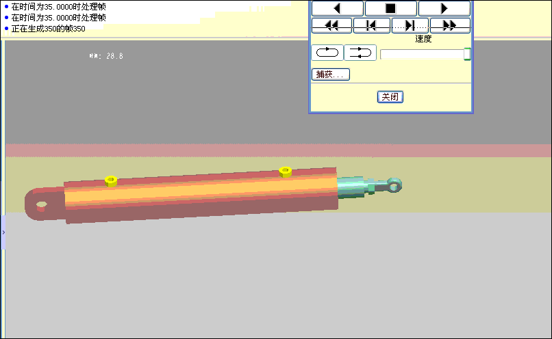

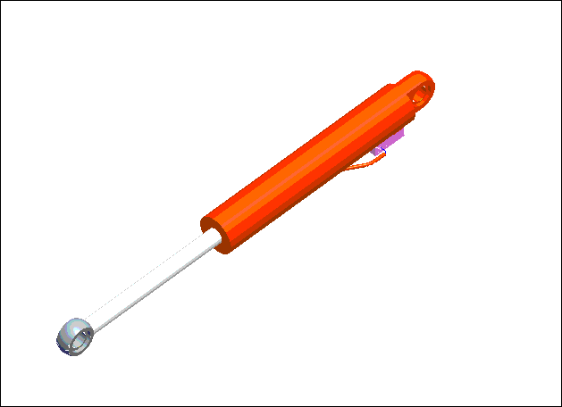

发表于 2012-9-6 10:06 | 显示全部楼层
简单滴做了一个仿真

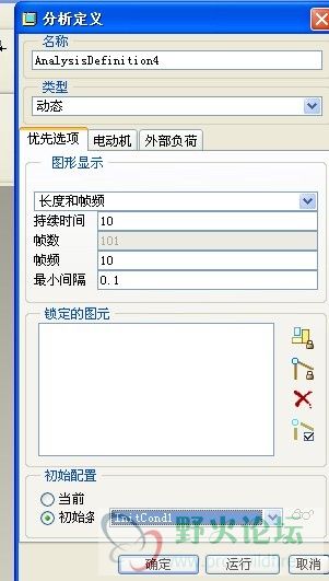

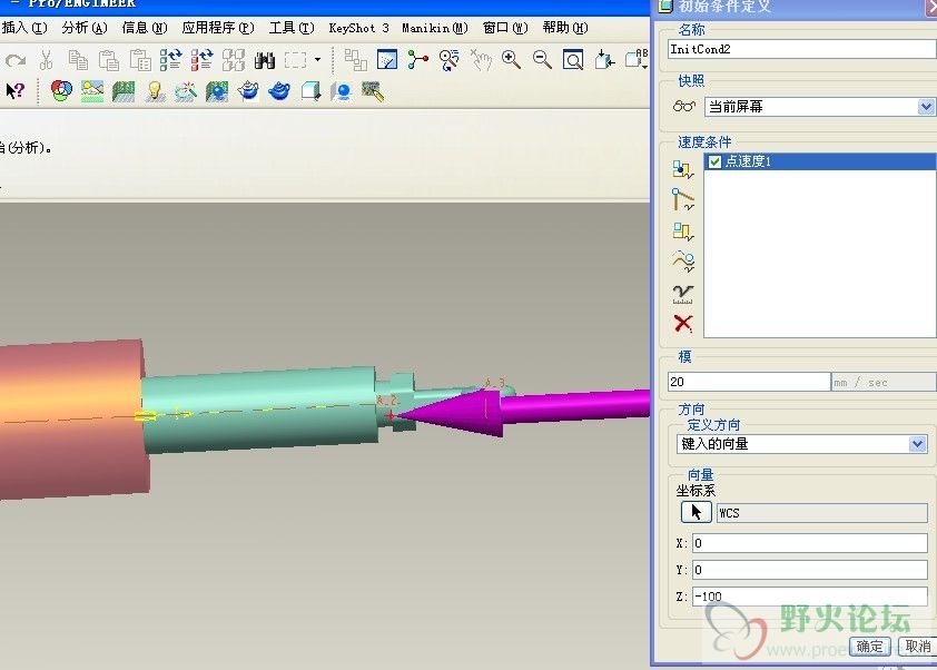

发表于 2012-9-6 11:13 | 显示全部楼层
然后确定,点分析定义,选择动态,初始条件,设定合理 的时间。
未命名2.jpg 点运行,就可以 看到了

 楼主| 发表于 2012-9-9 11:26 | 显示全部楼层
回复 3# xtnbzone 的帖子
谢谢老师的回复,您的是如何按行程运动,按指定距离,指定速度,指定时间?

524
 楼主| 发表于 2012-9-9 11:44 | 显示全部楼层
回复 5# 襄阳小马哥 的帖子
感谢老大您的帮助。按指定距离,指定速度,指定时间   对应到 您图上发的哪个数据?烦告知。。。谢谢
