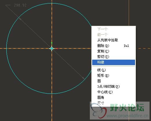

请问构建的含义和应用?

就是辅助线 如下图就是把那个圆变成了辅助圆

发表于 2008-7-29 15:45 | 显示全部楼层
有部分线本不是你零件的线条(轮廓)
但是那部分线又是你画图中必须的参照
这样你可以把那部分画出来标注成构造
既不影响你生成零件也解决了参照的问题

发表于 2008-7-29 17:29 | 显示全部楼层
构造线是绘图时使用的辅助线,类似于参照线,在创建实体中不参加生成实体的操作,例如我们想绘一个内接正六边形,首先我们就可以绘制一个圆再绘制六边形,但我们需要的六边形生成实体,而圆就不能参加拉伸等的动作,这样我们就可以把这个圆转为构建线了从而使它不参加拉伸等动作
