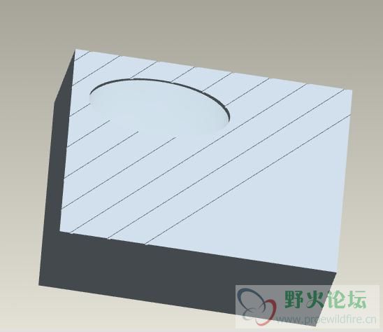

就是椭圆边哪圈倒角,怎么做?用什么方法做?请指教。 谢谢!!!

 楼主| 发表于 2008-7-29 21:09 | 显示全部楼层
请帮帮忙谢谢
做到这就做不下去了,请赐教,谢谢!

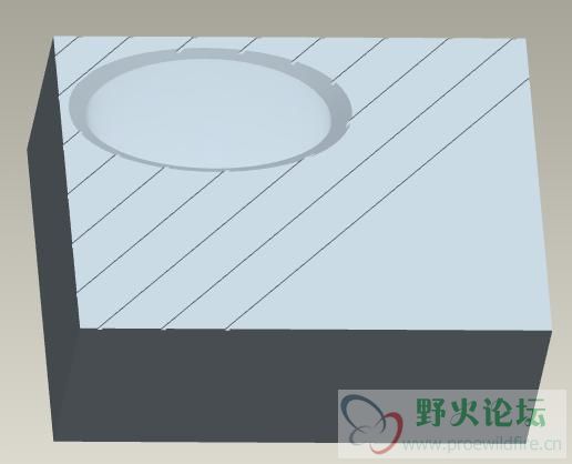

93
 楼主| 发表于 2008-7-29 21:59 | 显示全部楼层
谢谢管理员大人的帮忙
对不起,我是问怎么做让椭圆的切边,它左边比较大,比较斜。按你说的做后,都一样大小。谢谢!

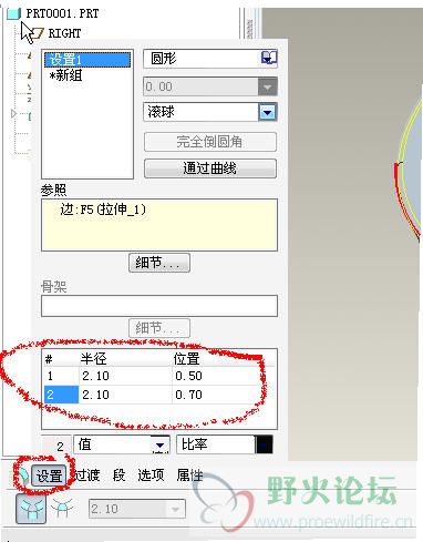

发表于 2008-7-29 22:52 | 显示全部楼层
原来你是要这样的效果,很容易的,在下图里我圈住的框里右击-添加半径,位置哪里你想在哪里定就自己去设

 楼主| 发表于 2008-7-30 11:28 | 显示全部楼层
可那是圆角呀?
要能像分离器上哪样。你教的那样是我要的效果,但是圆的,我要斜的,切的
