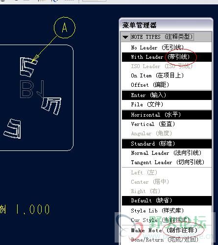

请问各位大哥,我最近在搞形位公差的时候遇到了头痛的问题,
有谁能帮我解决下吗,
请问这种基准代号是怎么弄出来的啊?  就是圆圈中有个带号A,B,C。。。。。。这些

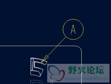

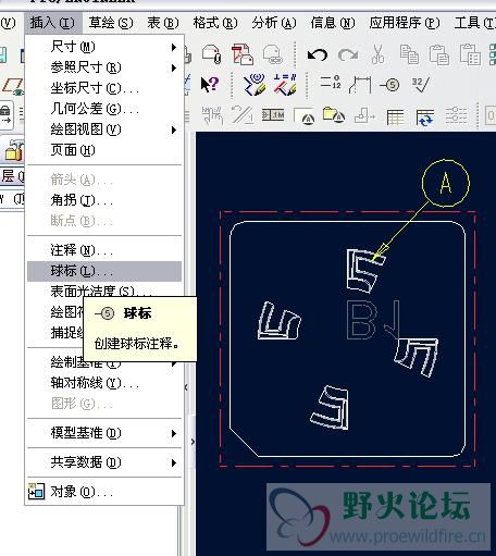

发表于 2008-7-28 20:31 | 显示全部楼层
球标标注
是不是这样?

发表于 2008-7-28 20:53 | 显示全部楼层
形位公差的基准,系统默认的是方形的
圆形的是自定义的符号,要自己做
论坛有教程,搜索一下
