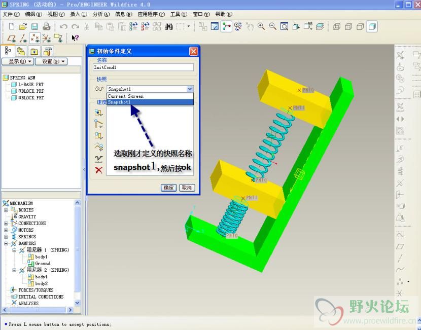

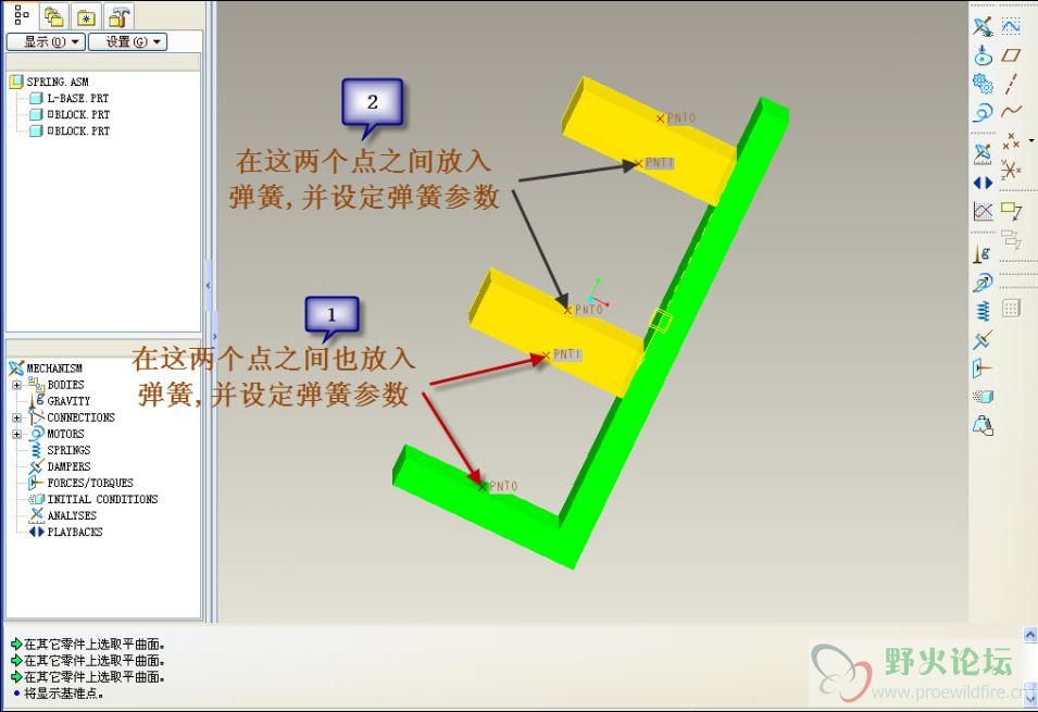

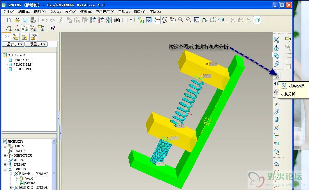

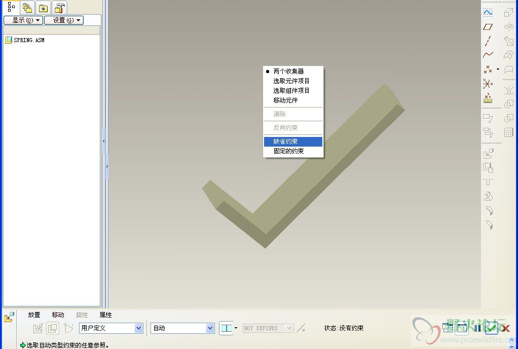

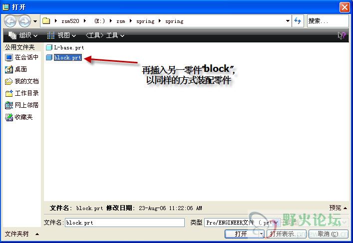

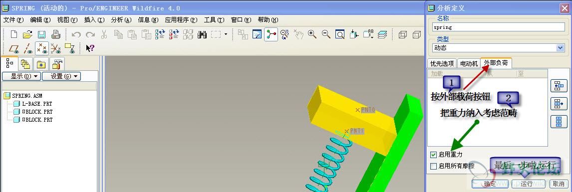

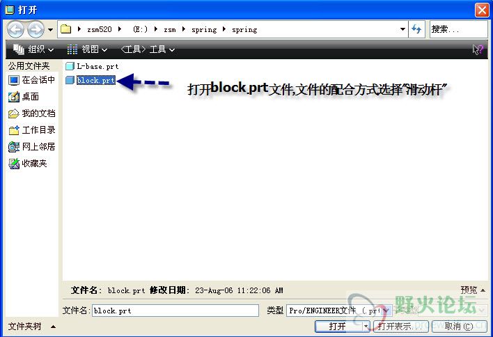

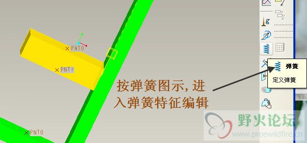

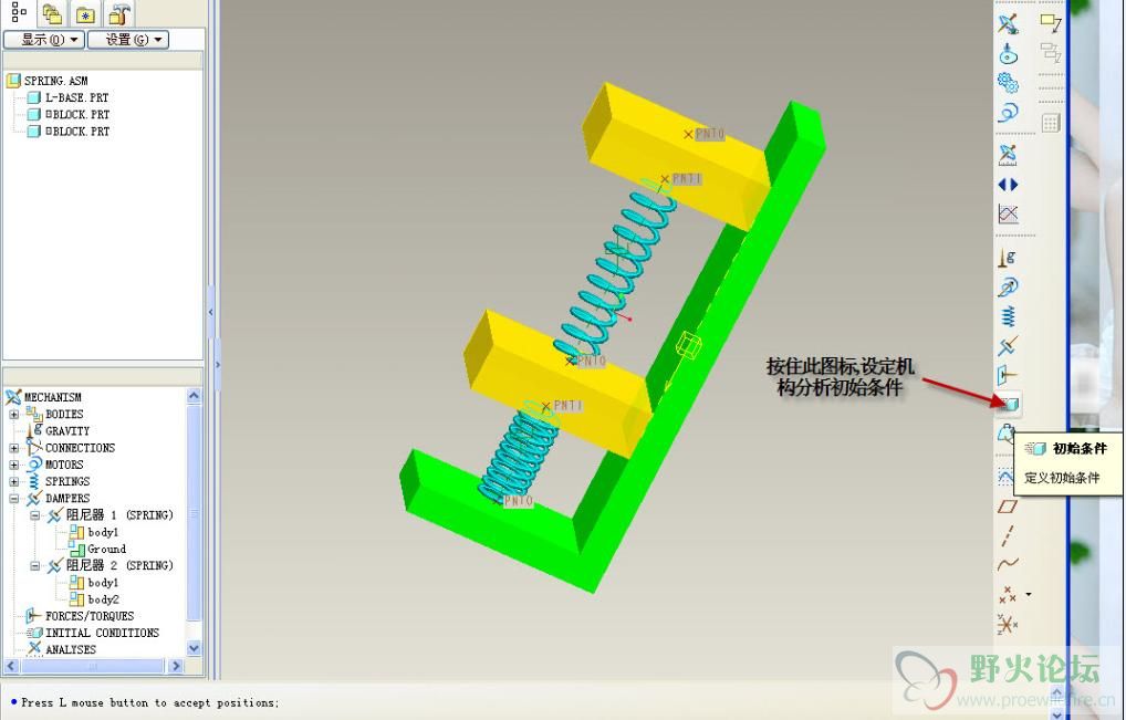

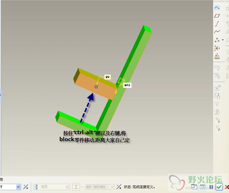

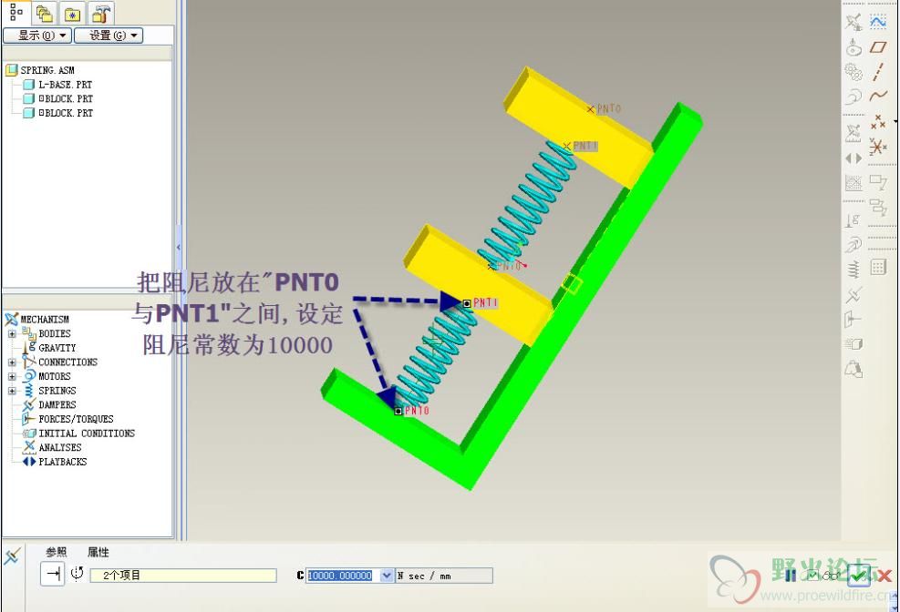

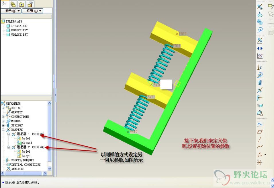

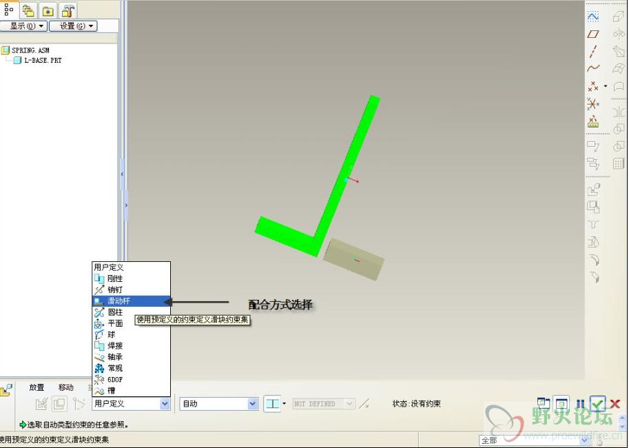

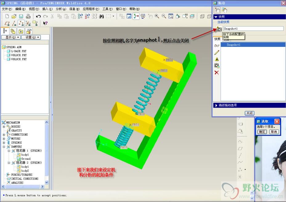

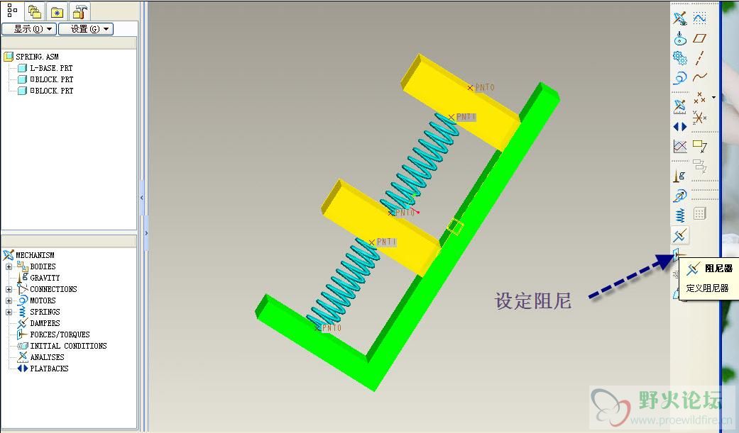

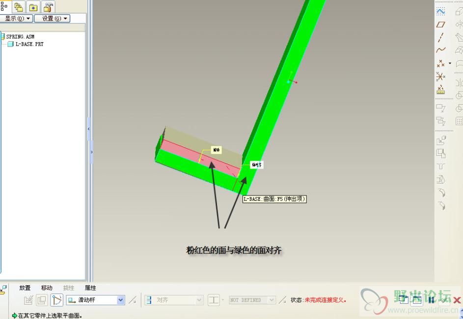

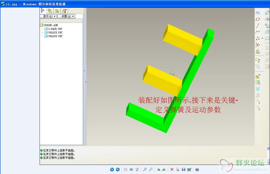

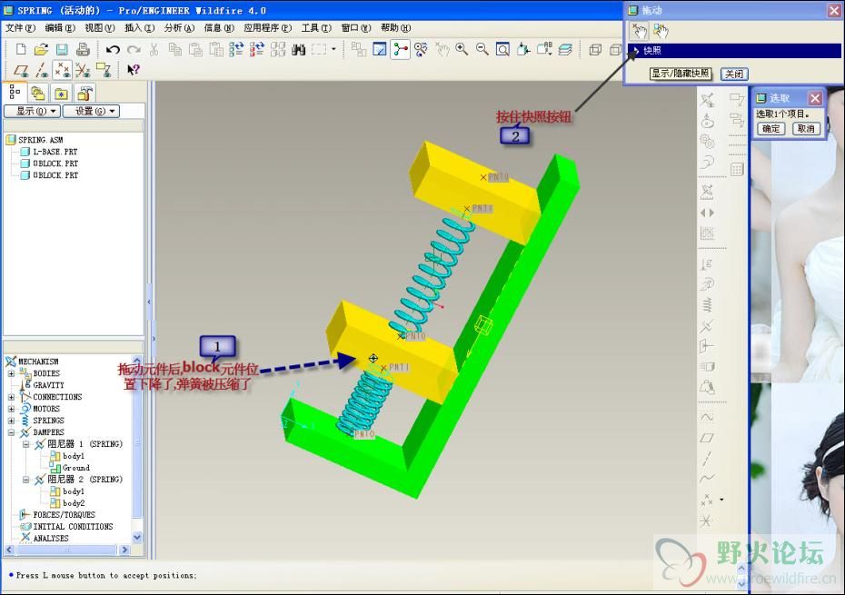

适合初级入门,老鸟就不要来啦 怕被扎转头
废话少说,上教程图片最为实在
prt文件是3.0,我是用4.0做的,相信3.0的也大同小异.
