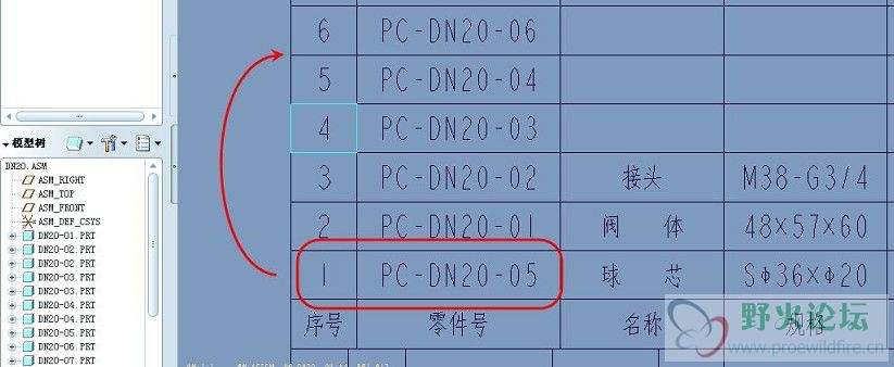

我是按我想要的BOM顺序组装的,但是生成的BOM表顺序却存在错位,如图
另外,如果在装配是随意装配的,但BOM表又想按设想的顺序来排列又该如何操作?谢谢大家来解惑!

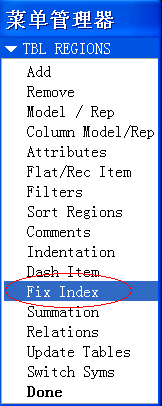

发表于 2012-9-5 15:02 | 显示全部楼层
用fix index

 楼主| 发表于 2012-9-6 16:37 | 显示全部楼层
谢谢,我已经弄好了,但是我弄不明白为什么它不自动按装配的顺序来生成呢?
47499
发表于 2012-9-6 22:08 | 显示全部楼层
默认就按装配的顺序生成的吧

发表于 2012-9-8 21:13 | 显示全部楼层
重复区域---固定索引-----选取  BOM 零件序号----再修改成你想要改的序号就可以了
