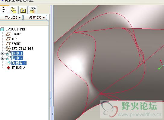

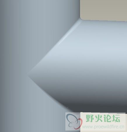

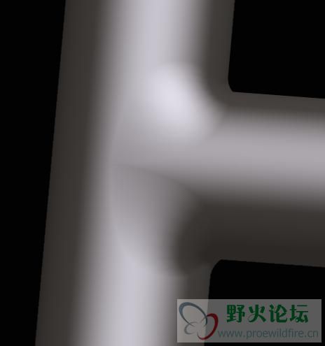

求助这两支管的连接效果怎样画出来。。
要求是:两支管的直径是一样的

发表于 2012-9-5 10:50 | 显示全部楼层
交叉相接的两段管子的直径一致的话,应该比较容易处理的

 楼主| 发表于 2012-9-5 11:06 | 显示全部楼层
自己做出来的却是这样子啊,,添加半径也不行,

发表于 2012-9-5 12:21 | 显示全部楼层
回复 4# rhomhw 的帖子
理论上就是这样啊
60
发表于 2012-9-5 15:46 | 显示全部楼层
要用曲面来做,切面,补面,再合并就能做出来,直接拉伸出不了这种效果

发表于 2012-9-8 16:49 | 显示全部楼层
试下用曲线倒圆角

发表于 2012-9-9 22:44 | 显示全部楼层
必须做曲面 倒圆角不行滴
