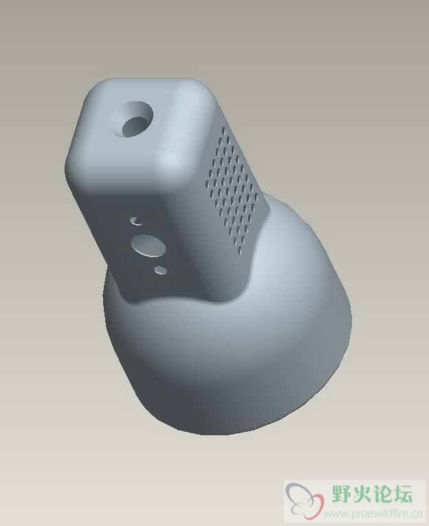

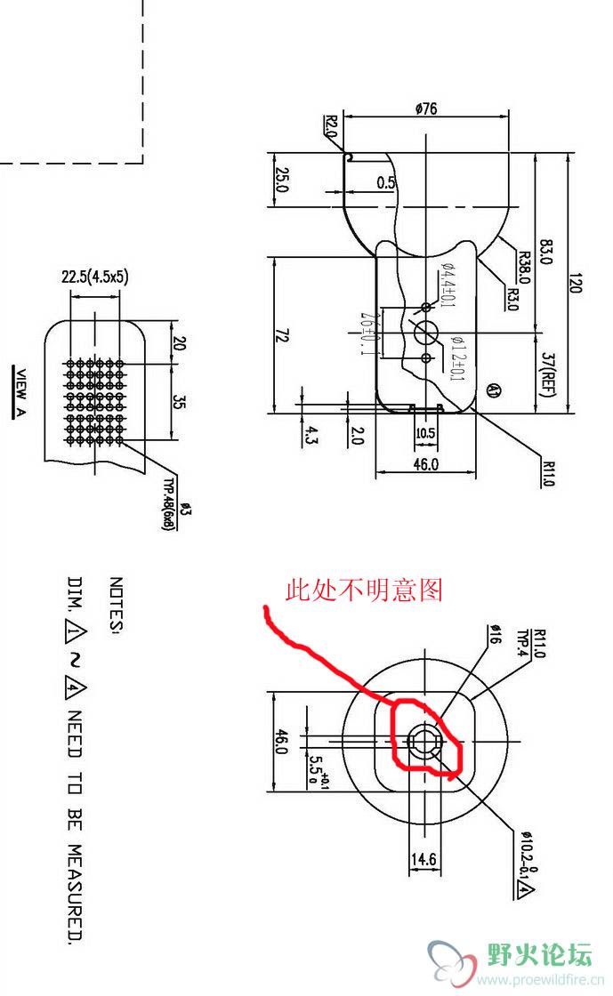

那位高手能把此图用PROE画法告知

1:旋转上部
2:做一个基准面(离选择体平面120)
3:在刚做的基准面上拉伸方体,拉伸方式选择到下一平面或到选定面都可以。
4:倒所有圆角。
5:钻孔
6:打方形底部16圆部分。

这个不难,自己可以做,做不出来的再问,不过左边那个视图是哪一部分没看明白
422
613
发表于 2008-7-28 21:42 | 显示全部楼层
A是哪部分?没有标明.

A不知道在哪里 你可以把CAD 传上来 我帮你画

这个图不难,但有一处不明其设计意图。楼主应该能够完成,局部有问题可以大家探讨

传说中的 第三视角

你看主视图 就明白他意图了 是切个圆环 在切个园

帮你画了个 不过单位是寸 你看看行不行
