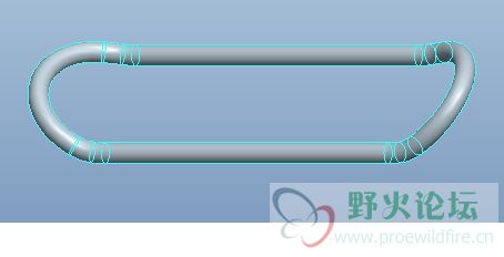

[求助] 请教下大家,这个用怎么画

 楼主| 发表于 2012-9-4 16:55 | 显示全部楼层
回复 2# BoYa_DIY 的帖子
哦,我以为看不到图,朋友教下我这个

发表于 2012-9-4 17:17 | 显示全部楼层
扫描搞定

 楼主| 发表于 2012-9-4 17:17 | 显示全部楼层
回复 7# BoYa_DIY 的帖子
差不多就行了,可以教下我大概怎么画吗?就我图圈着哪地方。。。谢谢

发表于 2012-9-4 17:18 | 显示全部楼层
扫描
画条现扫描搞定

 楼主| 发表于 2012-9-4 17:29 | 显示全部楼层
回复 2# y_xl88 的帖子
不是弯曲的吗?就扫描?

 楼主| 发表于 2012-9-4 17:30 | 显示全部楼层
回复 3# y_xl88 的帖子
不是弯曲的吗?就扫描?
发表于 2012-9-4 17:41 | 显示全部楼层
不用相切也没关系,相切也可以

发表于 2012-9-4 18:13 | 显示全部楼层
铁架翘起部分可以用五金板件

发表于 2012-9-4 19:23 | 显示全部楼层
扫描可以

发表于 2012-9-4 20:02 | 显示全部楼层
看看是否如此
bend.prt.rar
