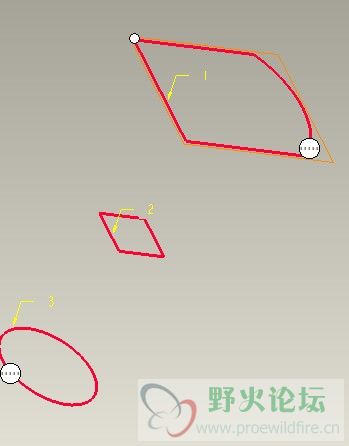

小妹刚学PROE3.0,求哥哥姐姐妹指点

这个东西
要注意控制点,

发表于 2012-9-4 13:37 | 显示全部楼层
那个圆要切成4段弧

发表于 2012-9-4 14:13 | 显示全部楼层
圆是由无数点组成的.所以混合不了哦.定义4条曲线.这样可以做出来.

发表于 2012-9-4 14:34 | 显示全部楼层
女孩子学破衣不易啊。只要把控制点调好就行了,添加点然后控制。对了还有○形要拆成四段。

发表于 2012-9-5 14:54 | 显示全部楼层
圆上面分成4段

发表于 2012-9-9 12:01 | 显示全部楼层
分控制点
