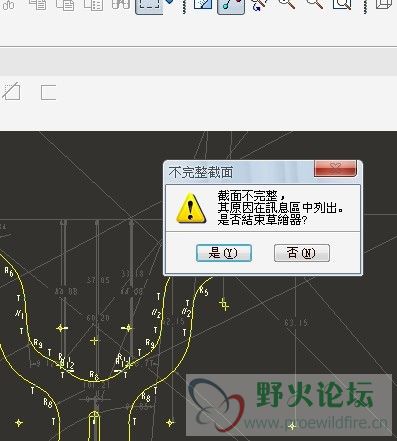

草绘检测下,封闭,重合?

仔细看
肯定有断点或者是有重和的部分

仔细看
肯定有断点或者是有重和的部分,

直接在草绘里导入CAD图一般都会跑,常用的做法是将CAD图导入为曲线,再用曲线。
