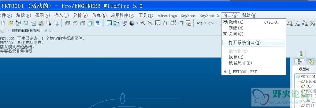

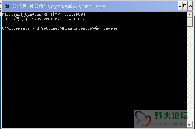

发表于 2012-9-4 11:23 | 显示全部楼层
采PROE那里可以清除,也可以用软件
方法1:先打开系统窗口 1.jpg
然后按回车.就可以清除旧文件
