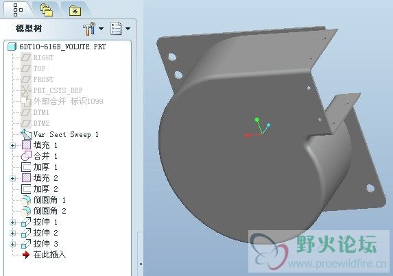

 楼主| 发表于 2012-9-4 16:58 | 显示全部楼层
你可以把你的那个风机蜗壳简易画法给我吗?我有蜗壳的图纸,但是我没法添加附件..

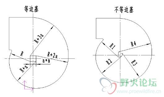

 楼主| 发表于 2012-9-4 17:03 | 显示全部楼层
proe怎么画鼓风机的那个蜗壳?
这个就是那个蜗壳的尺寸
回复 2# BoYa_DIY 的帖子
蜗壳的尺寸在四楼

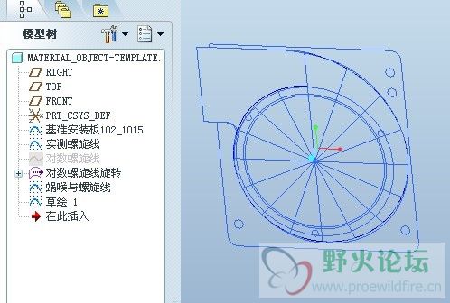

回复 3# phy19900930 的帖子
发个螺旋线的草绘,供参考
material_object-template.prt.zip (104.75 KB, 下载次数: 813)
