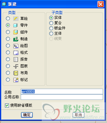

发表于 2012-9-4 08:56 | 显示全部楼层 |阅读模式
proe中的使用缺省模板选框可不可以取消,每次打开都有,很麻烦的,能有什么方法取消吗?

发表于 2012-9-4 12:38 | 显示全部楼层
可以,你在配置里面配置一个自己常用的模版。具体方法请查看新手教材相关资料

发表于 2012-9-4 14:15 | 显示全部楼层
你可以将默认模板设置你想的模板就可以了啊.
发表于 2012-9-4 22:04 | 显示全部楼层
怎样去掉“使用缺省模板”前的钩
http://www.proewildfire.cn/thread-2427-1-1.html
87
113
 楼主| 发表于 2012-9-5 12:59 | 显示全部楼层
解决了。原来是force_new_file_options_dialog yes
  谢谢啦!
