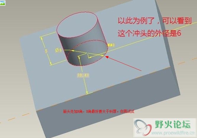

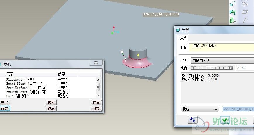

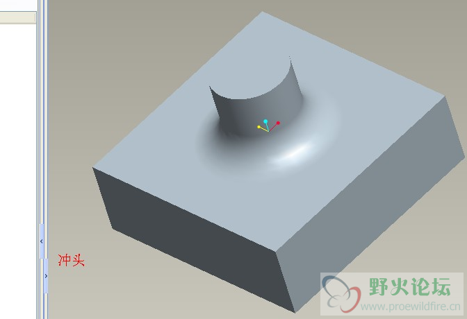

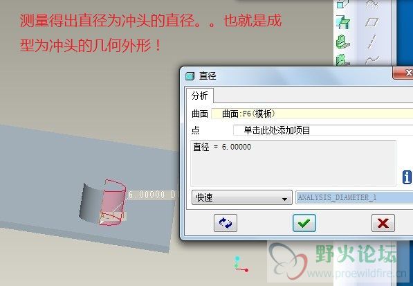

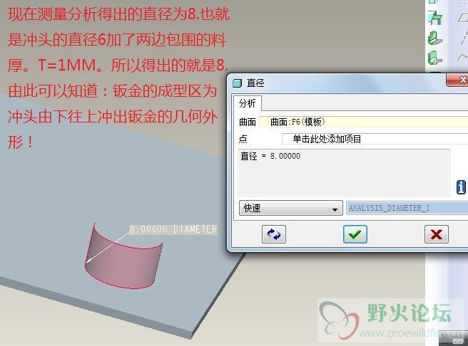

冲突成型应该好多学习者没有注意到的问题吧,我也是最近才注意到,知道的一笑而过,不知道的我就当下老师的瘾了!
也就是冲头在钣金中实现的形状,可以为冲头由下往上冲出的几何外形,也可以为 冲头本身的几何外形。。具体如图了

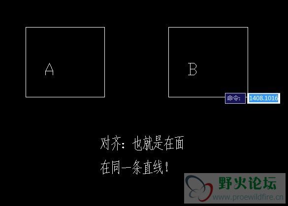

另外一些初学者可能有点搞不清楚 对齐 和 匹配 有什么区别。下面如图看看,就一目了然了!

发表于 2012-9-3 22:14 | 显示全部楼层
加个R角试一下
203
283
 楼主| 发表于 2012-9-3 22:54 | 显示全部楼层
回复 3# 340047351 的帖子
怎么了,。一样的原理啊。
