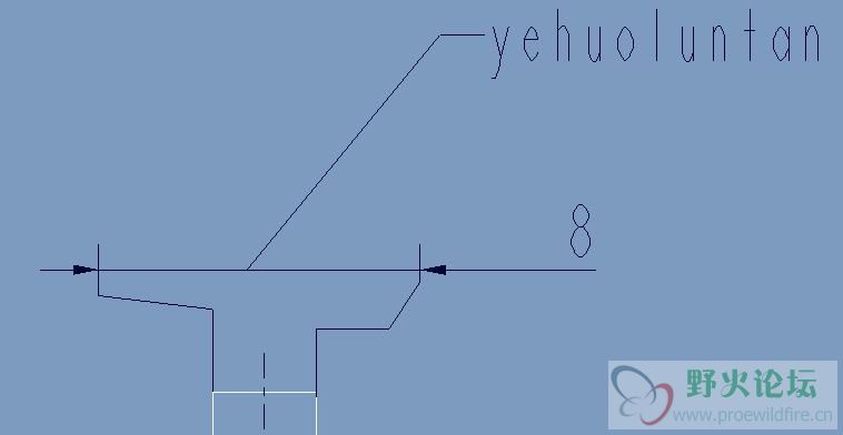

这种形式标注怎么标呀,不吝赐教啊
78
1619
1963
发表于 2012-9-3 21:42 | 显示全部楼层
用笨办法也能做:添加尺寸,替换掉尺寸,添加注释,不要使用箭头,将该内容与所属视图关联。不知道有好法子没有。我一直没有提问。

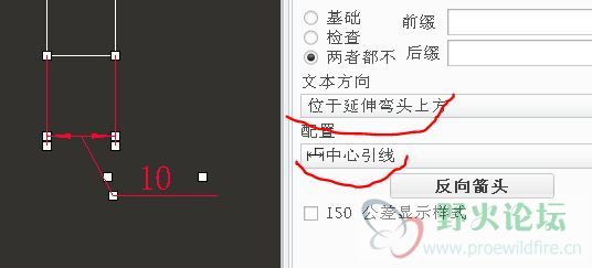

发表于 2012-9-3 21:44 | 显示全部楼层
如图示

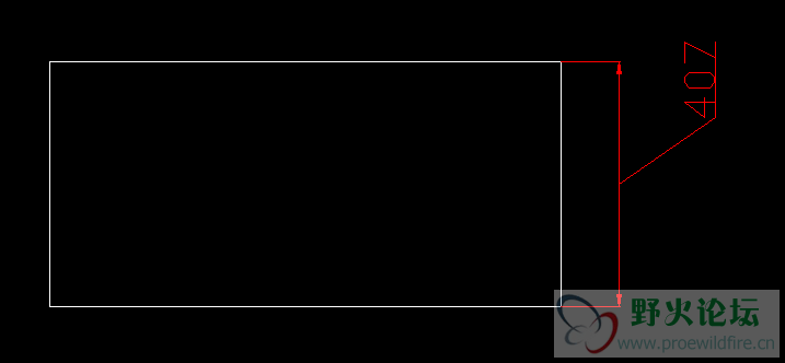

发表于 2012-9-3 23:25 | 显示全部楼层
不知道从哪个版本开始可以如下图标注了,CREO版一开始都是可以如下标的,设置尺寸属性即可

 楼主| 发表于 2012-9-4 21:46 | 显示全部楼层
回复 6# hc_yml 的帖子
野火版4.0好像不行哦,不知道咋整
