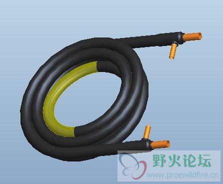

如题,请路过的朋友,大侠指点下,不胜感激,谢谢。

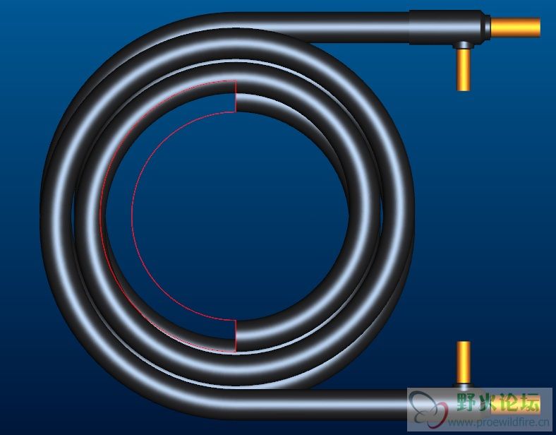

是这样吗?
48
64
 楼主| 发表于 2012-9-3 20:53 | 显示全部楼层
原帖由 BoYa_DIY 于 2012-9-3 20:38 发表
是这样吗?
131547

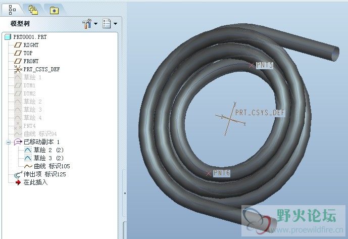

其实整个盘管一次性扫描出来更恰当
参考文件版本 5.0 (M100)    prt0001.prt.rar (75.46 KB, 下载次数: 36)

原帖由 BoYa_DIY 于 2012-9-3 21:12 发表
其实整个盘管一次性扫描出来更恰当
131555
参考文件版本 5.0 (M100)   131556
多谢指教

先整条曲线画好.再扫描.这样会快很多吧.
