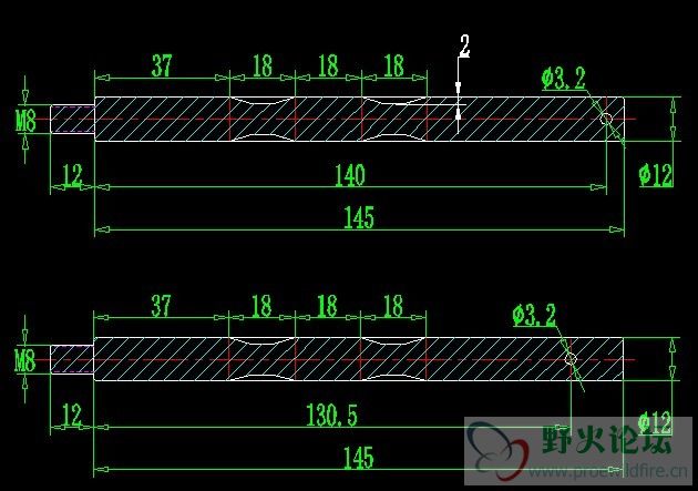

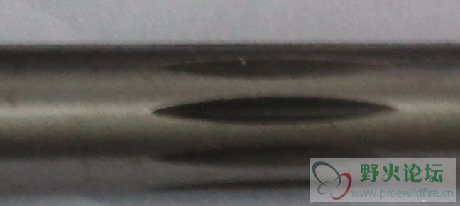

我学得不好,这个不会画了,希望有人帮我画一下,我自己再改尺寸,谢谢

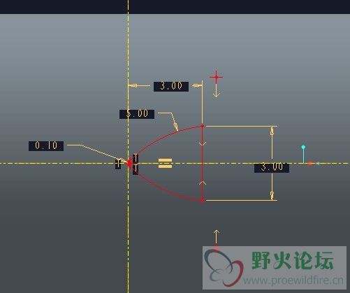

看了楼主的图片和图纸,应该比较简单。
正象楼上有朋友所说:
1、旋转一个轴实体
2、作一个圆弧轨迹用于扫描切除
3、扫描切除
4、阵列
参考文件版本 5.0 (M100)    part_test.prt.zip (128.6 KB, 下载次数: 3)

发表于 2012-9-3 17:29 | 显示全部楼层
是什么东西?
没有图纸 ?
 楼主| 发表于 2012-9-3 17:41 | 显示全部楼层
有图纸,这上传不了,我给你发信箱里

发表于 2012-9-3 21:22 | 显示全部楼层
好像就挖了个曲面

发表于 2012-9-3 21:34 | 显示全部楼层
好象是一个传动轴。
拉伸一个轴,
然后扫描切除沟槽,
以“轴”阵列沟槽。

看到了BoYa_DIY的回复,自己做了一下,成功了,真是谢谢了
