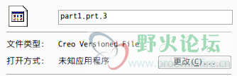

用的是论坛提供的DVD版安装包,过程完全按照帖子的步骤来的,安装完之后prt.1 prt.2……这些文件不能自动关联,图标也是空的,如图。有什么办法能让它自动关联?

我的也遇到这种情况,求解,以前用破衣的时候还没有?

也许你装了什么监控软件阻止了安装过程中文件关联吧
你可以点更改按钮然后选择总是用creo主程序打开就关联上了

试过了,还是不管用。监控软件是微软自家的MSE,安装的时候没有任何提示呢

应该是你同时安装了两个版本的PTC软件
所以这样

前一个proe已经卸载干净了,而且注册表也清理了两遍并且重启过了,还是不行。而且我在第一次无法关联之后把creo卸载了一遍再重新安装也不关联不上
