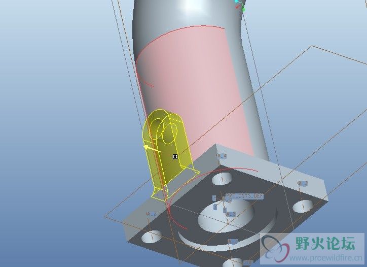

PROE拉伸过程提示发现单侧边,导致拉伸失败是什么原因?方向已经改过来了。向曲面拉伸。谢谢了。

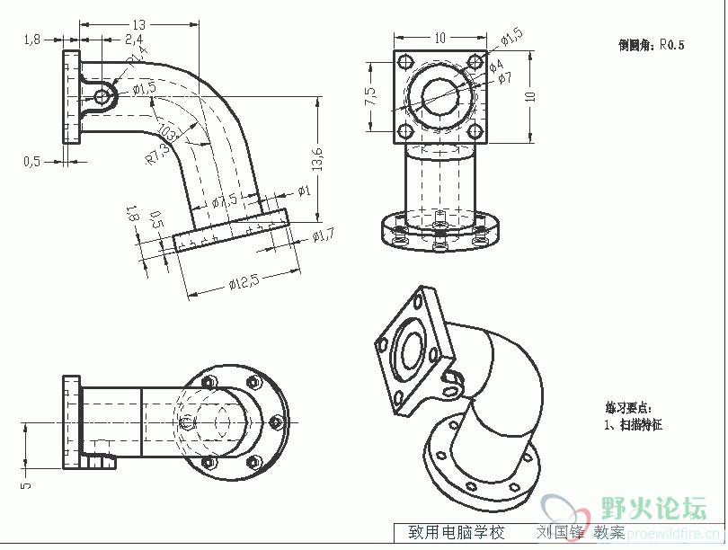

工程图
工程图

 楼主| 发表于 2012-9-2 22:14 | 显示全部楼层
高手帮忙解答啊

 楼主| 发表于 2012-9-3 09:24 | 显示全部楼层
回复 3# 野火 的帖子
已经发了,帮我看看啊,谢谢啦

发表于 2012-9-4 22:28 | 显示全部楼层
回复 2# winterwac 的帖子
先画好那个耳朵,再扫描里面。
等待验证会员
发表于 2012-9-4 22:29 | 显示全部楼层
是不是这样
 楼主| 发表于 2012-9-5 09:11 | 显示全部楼层
回复 8# yjc709394 的帖子
恩,先画耳朵是可以的。另外我通过修改精度的方法也解决了,但是不知道原理。。。

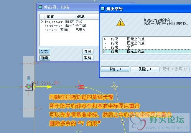

发表于 2012-9-6 08:40 | 显示全部楼层
原帖由 winterwac 于 2012-9-2 21:41 发表
这个问题之前有相应的帖子, 可移步参考一下 http://www.proewildfire.cn/forum ... d=260418#pid1661245
仔细查看了楼主PRT文件的各个步骤, 发现楼主在作扫描轨迹的草绘时,所作的中心线没有参考坐标原点,而之前拉伸的方形法兰的圆心是过坐标原点的.
由此,扫描出的弯管的中心线与方形法兰的对称中心不重合,导致后期拉伸小耳朵时出错
题外话:  初学者在草绘时要养成善于参考之前的各个关键点\线\面,减少误差和差错
