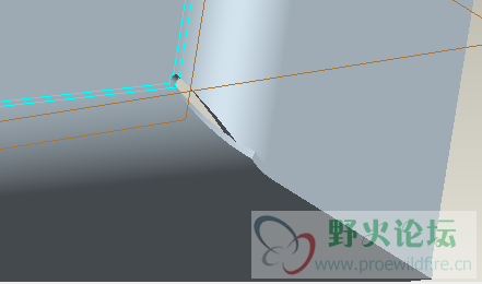

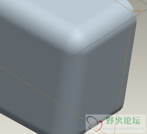

求大虾指导
失败品
失败品
理想模型
理想模型

发表于 2012-9-2 19:04 | 显示全部楼层
你的理想模型是不可能在钣金模块做的, 在零件模块做好后 转换为 钣金件 就可以。
 楼主| 发表于 2012-9-2 19:22 | 显示全部楼层
回复 2# ganyiwei 的帖子
非常感谢2楼的回答,不过转的不好展开

发表于 2012-9-2 21:25 | 显示全部楼层
原帖由 千神添一笔 于 2012-9-2 17:04 发表
求大虾指导
楼主说的理想中的零件,在实际中貌似是先做好有孔缝的钣金件,再补焊、打磨而成的。

发表于 2012-9-3 19:02 | 显示全部楼层
把折弯的内R 改小就行了。比如R0.2

发表于 2012-9-5 14:42 | 显示全部楼层
不知道你这东西的具体用途,理想产品的样子是需要拉深成型的,如果是想用翻边成型成你所说的理想模型的话,至少要有缝,而且要精确计算下料。
