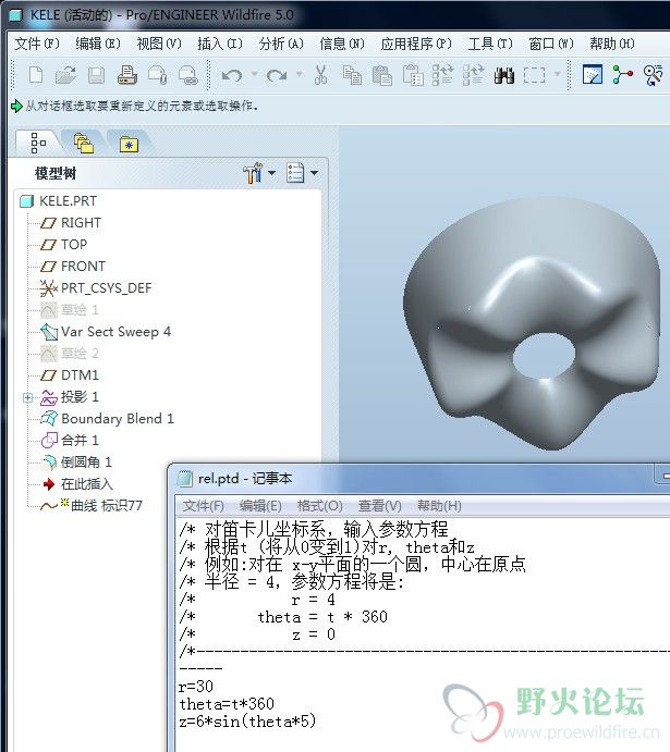

[原创] 瓶底画法,请多指教
发表于 2012-9-2 15:34 | 显示全部楼层 |阅读模式
互相学习,请多指教。

不用方程,应当也画的出来吧

用关系式.麻烦哦.不怎么会用那东西.

用关系式是最简洁的

好像我工作中很少用到关系式的。
