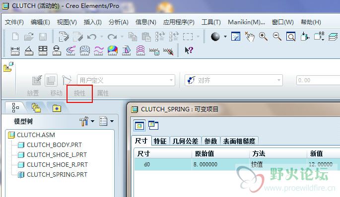

5.0版本和以往版本操作不同,已参照本论坛里的挠度设计装配贴,可在挠度设置界面没有新值定义项,随后参阅网上装配与设计,要在关系里定义,可不知谁跟谁定义,望各位支招,付图解为佳,不甚感激!

弹簧圈数不变,长度会改变, 所以节距就会改变,,这样明白了吧?? 关系式就是 节距=长度/圈数

编辑定义,点挠性
 楼主| 发表于 2012-9-5 14:32 | 显示全部楼层
感谢版主,得到解决了!
