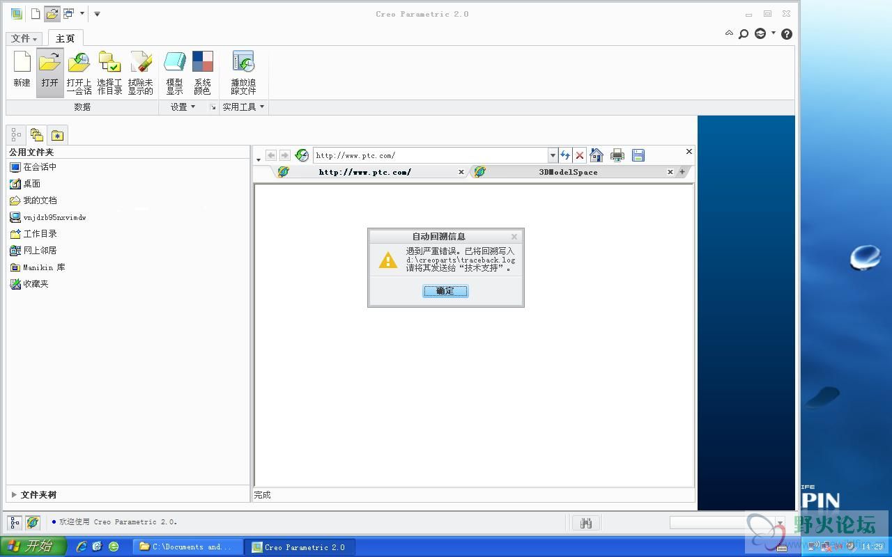

今天电脑重装XP,因此安装了CREO2.0 M020,程序能运行,只能新建文件,却打不开旧文件。请高手指点。

发表于 2012-9-2 16:16 | 显示全部楼层
看看配置文件

 楼主| 发表于 2012-9-2 17:09 | 显示全部楼层
回复 2# zgxx0 的帖子
配置文件我看了,没有问题。

发表于 2012-9-2 18:50 | 显示全部楼层
不可能所有的都打不开吧,也许有些文件会有问题,多试几个看下

 楼主| 发表于 2012-9-3 14:41 | 显示全部楼层
回复 5# 野火 的帖子
是点击打开按钮时就出现软件关闭,不是PART文件的原因。

发表于 2012-9-3 21:32 | 显示全部楼层
你把操作系统的主题更改为默认的试试,看上去好像用的ghost系统

发表于 2012-9-9 19:42 | 显示全部楼层
会不会是没破解好的原因

发表于 2012-9-11 09:41 | 显示全部楼层
下载安装Microsoft .NET Framework 4试一下。
