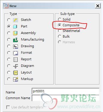

請問各位同好,之前在Pro/E 是直接在part mode下的sub type可以選擇composite mode
後來換了 Creo,請問有人知道該如何進入复合零件模組嗎? 謝謝

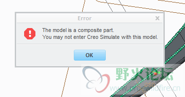

 楼主| 发表于 2012-9-2 08:06 | 显示全部楼层
感謝版大,我找到的訊息也只到這裡,發現新版Creo好像已經把composite module拿掉了
在Creo Simulate 開起之前建構的composite part也出現以下的訊息.....
應該是只有 Creo advanced Simulate才能分析非線性的composite part,但是這又該如何取得呢?
對於我們在Pro/e使用Pro/Composite在建構複材的人,Creo好像完全沒考慮到我們這裡.....
