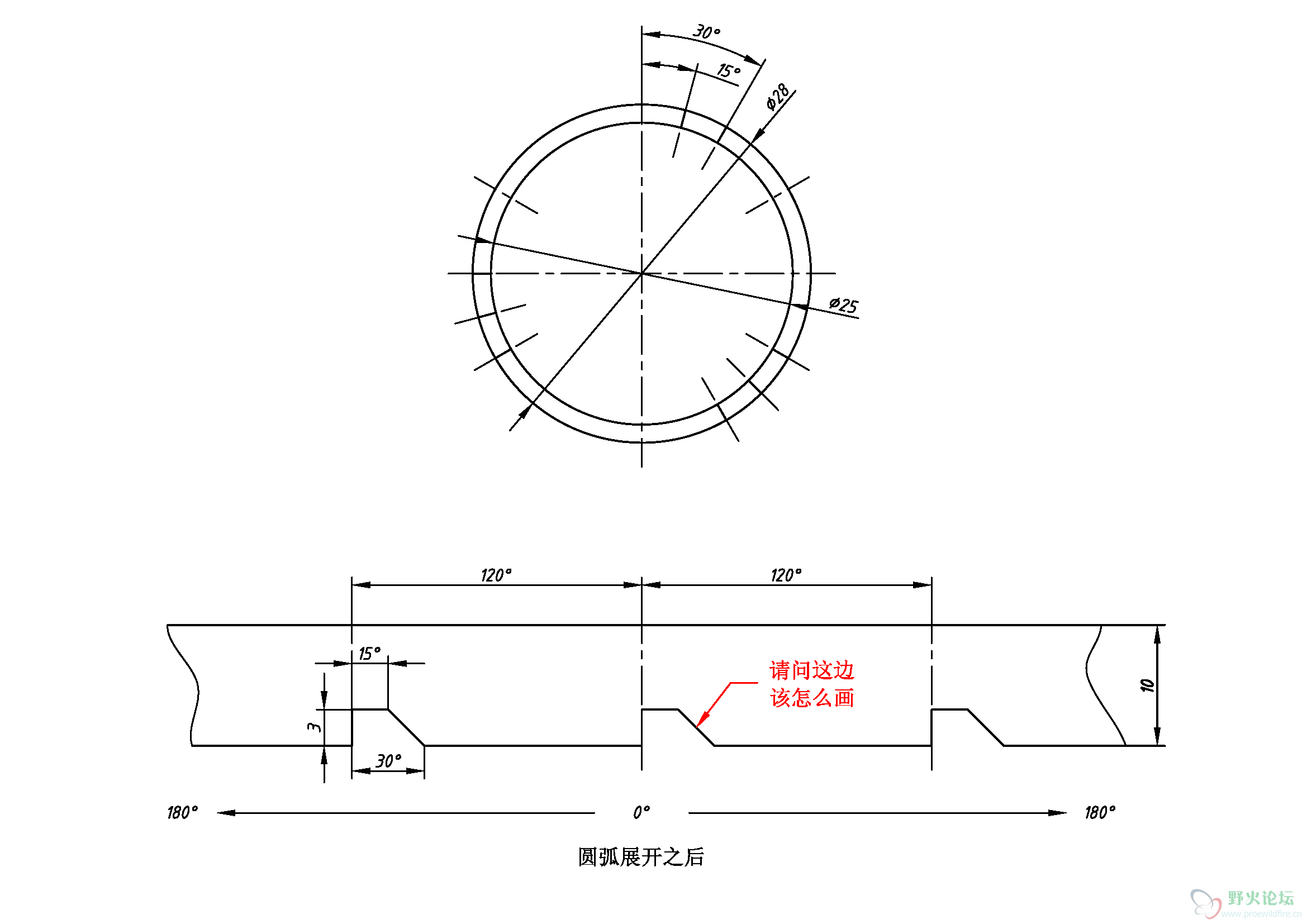

如图,上面大致画了一个图:一个圆环展开之后是下面的那个展开图,在展开图中红色的箭头所指的一段是竖直的,但是在圆环上这一段应该是扭曲的。请问红色箭头所指那一段斜面该如何建模,谢谢

发表于 2012-9-1 21:03 | 显示全部楼层
直接拉伸切减,卷成圆就变圆弧了

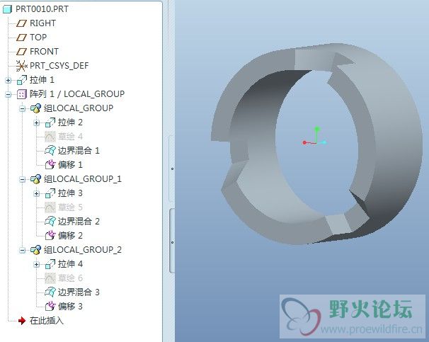

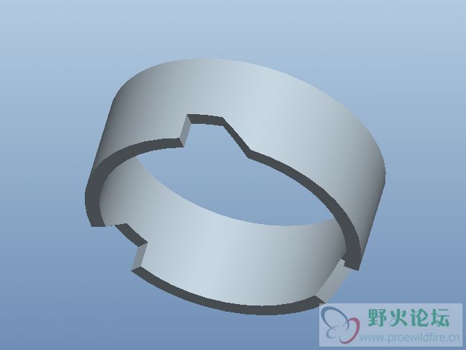

发表于 2012-9-2 19:29 | 显示全部楼层
楼上讲的是一种方法,下面提供另外一种方法供参考。
PROE版本:5.0
md0110.prt.rar
52.78 KB, 下载次数: 9

发表于 2012-9-3 09:13 | 显示全部楼层
拉伸剪切掉后 再倒个角看行不行
101
130
发表于 2012-9-3 09:26 | 显示全部楼层
刚试了下用边界混合把那个斜面做出来 然后用偏移代替面也行

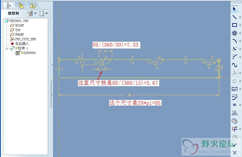

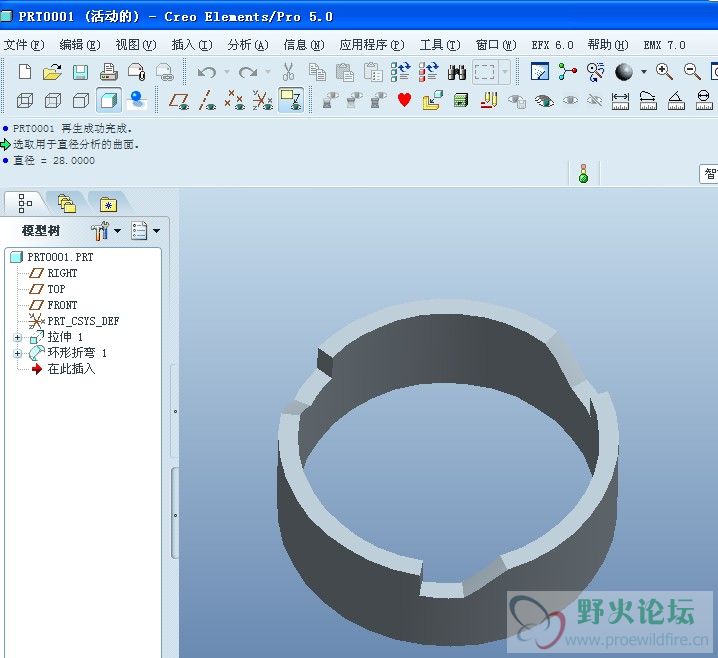

发表于 2012-9-29 09:14 | 显示全部楼层
用拉伸、环形折弯比较简单
1-2.prt.rar
85.29 KB, 下载次数: 1
