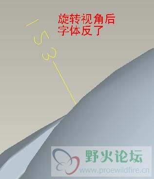

如图;
请问如何让注释的字体变正,即不会随着视角的改变而改变;
就像螺纹孔的注释一样,永远是正的

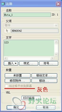

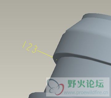

这个问题很简单,在进入注释后,选择任意一项标注,然后确定,退出,进入编辑方向,选择合适的方向,就行啦
