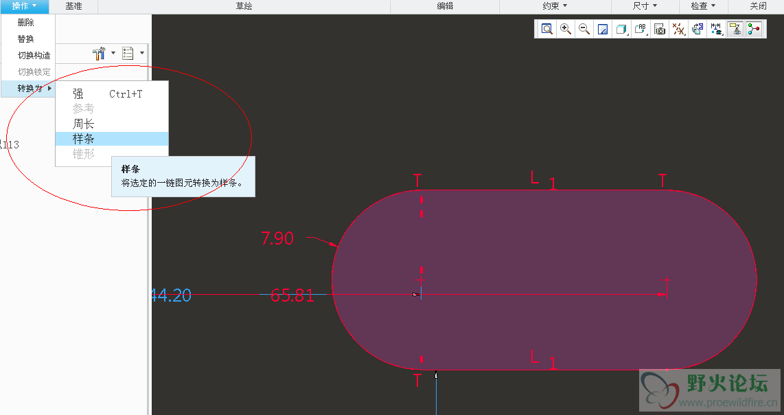

[求助] PROE 4.0做一条轨迹线,要封闭连续的,如何草绘

发表于 2012-9-5 13:54 | 显示全部楼层
在草绘里面,同时选定这几条曲线,用转换为样条就可以了。
