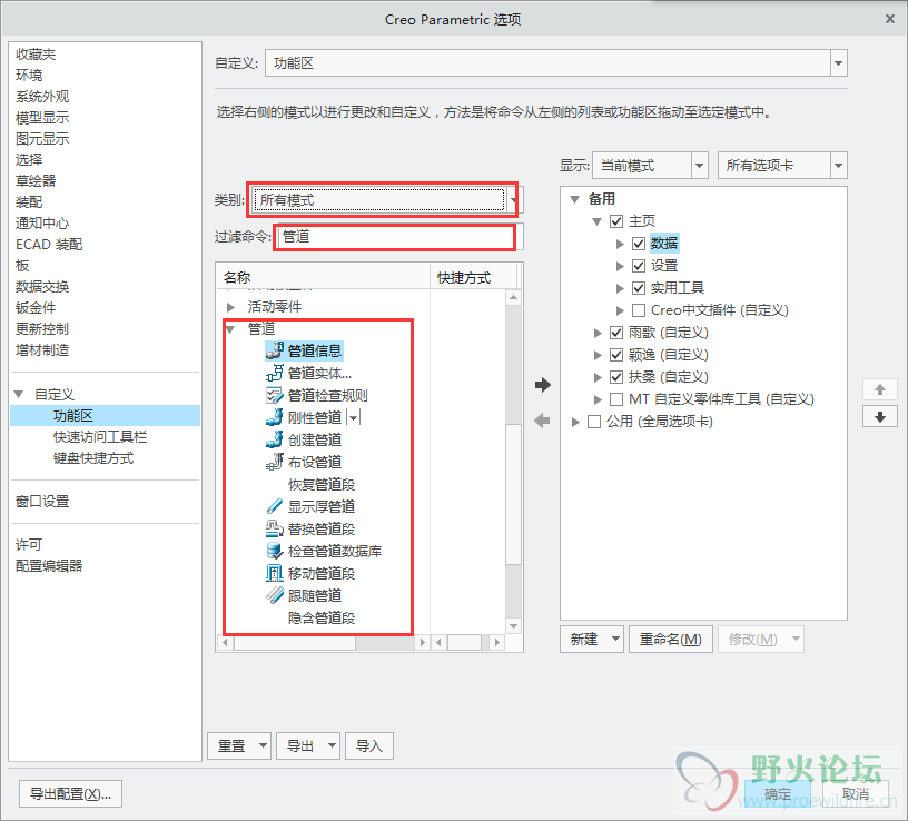

发表于 2016-1-29 16:36 | 显示全部楼层
管道命令只有在装配条件下才有,程序---管道

发表于 2017-3-26 13:24 | 显示全部楼层
HUASHUNZHOU 发表于 2012-9-1 12:45
貌似还是不行啊,找不到,哈哈
应用程序里面

发表于 2017-4-1 09:54 | 显示全部楼层
hc_yml 发表于 2012-8-31 13:09
CREO零件建模中的管道(原野火版的 插入-高级-管道)在默认的菜单中是没有的,若要使用需要自己自定义功能 ...
在creo 3.0 中是找不到原来的管道特征命令的了。

发表于 2017-4-24 15:00 | 显示全部楼层
是不是这个?

发表于 2020-12-31 14:10 | 显示全部楼层
creo4.0为什么输入“管道”搜素没反应?

发表于 2023-6-2 19:03 | 显示全部楼层
在自定义功能里找 继承   特征  创建  管道,一般画硬管比较喜欢这个,画软管则用应用程序  管道模块。
