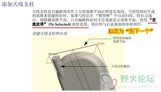

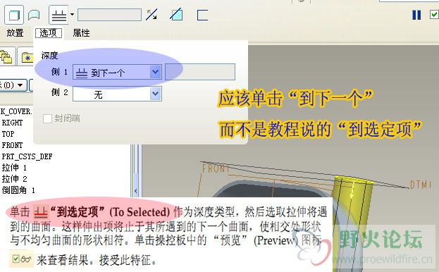

图片1是ProE5.0入门教程.pdf-文件里边将的手机模型的后盖例子,图片2是示意图片,图片3是我做出来的效果,phone_back_cover.prt.1这个文件是我按照教程做的,遇到点问题。
按照教程后盖上的天线是由偏移出的基准平面DTM1拉伸至后盖的,拉伸选项选择的是拉伸至选定项。这里相交的面一共有3个,一个是后盖的上边的拉伸剪切而成的面A,一个是后盖的侧边经过拔模后倒圆角而成的面B,还有一个是倒圆角面C。
天线与这3个面都有相交,按照拉伸选项,只能选择一个面。
选C面就是我做的效果-见图片3。
选择B面出“警告:设计意图不明确。使用"信息"/"几何检查"菜单获得细节。”按照提示做后提示信息:系统不能构建零件和特征的交截。推荐动作:重定义特征使之与零件相交。
选择A面提示再生失败。
我是初学者,可能有的地方说的不是很准确。希望高手指点一下!

发表于 2012-9-1 18:51 | 显示全部楼层
教程都写错了,那不是误人子弟吗
