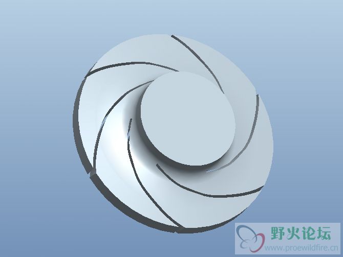

做离心泵的流场分析,需要得到流道的三维模型,已经把前后盖板流线封闭,旋转成了一个实体,现在需要从中剪切掉叶片,但是不知道如何用实体剪切实体,求大侠指教,附prt yelun.part01.rar (97 KB, 下载次数: 16) yelun.part02.rar (97 KB, 下载次数: 18) yelun.part03.rar (97 KB, 下载次数: 16) yelun.part04.rar (97 KB, 下载次数: 15) yelun.part05.rar (97 KB, 下载次数: 13) yelun.part06.rar (97 KB, 下载次数: 19) yelun.part07.rar (16.62 KB, 下载次数: 15)

复制实体A 的曲面, 然后用这个曲面 实体化 切除零件B,,

直接切
可以在装配图中直接来切,

看不太懂你需要的是什么样子。参考你的文件做了一个。如有不正,请指教。
本人 PROE 版本:5.0
