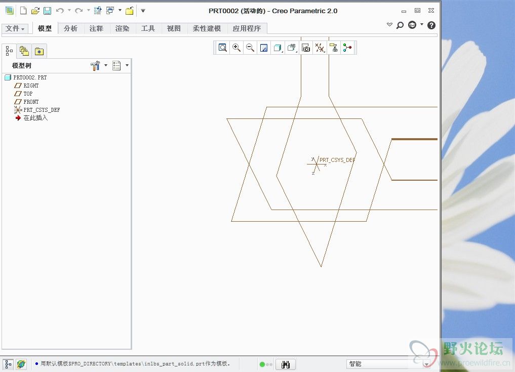

当中心偏到边上的时候就会出现这样的情况。。。
零件显示被拉长变形了。。
请问这个怎样解决

下载个驱动精灵,把驱动都更新了,特别是显卡驱动

 楼主| 发表于 2012-8-30 16:42 | 显示全部楼层
驱动已经装好的了。平时用PROE没有问题的

回复 3# rhomhw 的帖子
驱动更新到最新版了?

 楼主| 发表于 2012-8-30 17:21 | 显示全部楼层
感谢楼上的热心帮助。驱程已经是最新的。旧显卡。最后问题已经解决了。
在CONFIG里面加上 graphics win32_gdi 就好了
