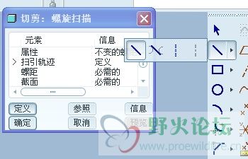

[求助] 画螺旋扫描时不能使用几何中心线
发表于 2012-8-30 16:11 | 显示全部楼层 |阅读模式
我是PROE初学者,问题如标题,求砖家和大虾门解决。

发表于 2012-8-30 16:48 | 显示全部楼层
本来就不可以用啊,二者的意义都不相同
1、几何中心线可以默认作为旋转特征的旋转轴,无需指定。如果在旋转特征中创建的是中心线的话,还需要指定旋转轴。指定中心线为旋转轴后,中心线自动转换成“几何中心线”
2、中心线是作为草绘图元的一部分,不能单独存在。
3、在草绘平面中创建一条几何中心线后,它会在图形窗口中显示为基准轴,可以被后面的特征所参照,即可单独存在。
4、右键几何中心线选取“构建”可以转换为草绘图元;同理,右键中心线选取“几何”也可以将中心线转换为几何中心线。
