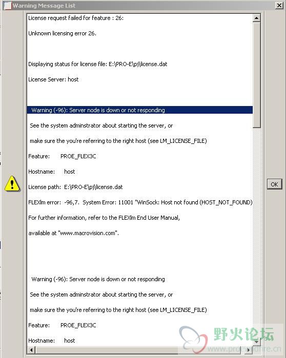

12月23日打开的时候
界面变成<英文>的
并弹出一个对话框提示:
对话框名:
Warning Message List
其内容:
license request failed for feature:26;
Unknown licensing error 26.
Displaying status for license file:E\PRO-E\pj\license.dat
License Server:host
点OK按钮就会退出PRO程序
(三天不停的查找原因.重装软件.重装系统.网上各种的方法都试用过.什么改计算机名.
关防火墙.重新生成授权license.dat等等)
我都不知道我重装了多少.现处于无奈中...崩溃中...
还望哪位高手帮我解决???
详细对话框内容请看附件

发表于 2007-12-26 22:48 | 显示全部楼层
可能你的许可证没有修改正确,所以许可证服务器没有正常启动,请检查许可证无误后重新安装许可证服务器。并确保正常启动。
如果还是解决不了的话明天晚上加群内找我远程协助帮你解决。

发表于 2007-12-27 18:53 | 显示全部楼层
楼主做的许可证是服务器版的, 装的时候却选的 单机授权方式安装. 问题已解决.
 楼主| 发表于 2007-12-27 18:56 | 显示全部楼层
非常感谢版主帮我解决了问题
在指定许可证服务器对话框中
有个三选项:
1单个许可证服务器
2三元组许可证服务器(容错)
3锁定的许可证服务器(服务器未运行)
前几次都是选择----锁定的许可证服务器(服务器未运行)
结果就是出现1楼的问题
后来经过版主帮助.用第一个-----单个许可证服务器
问题就解决了
希望这个可以给大家带来安装上的方便
