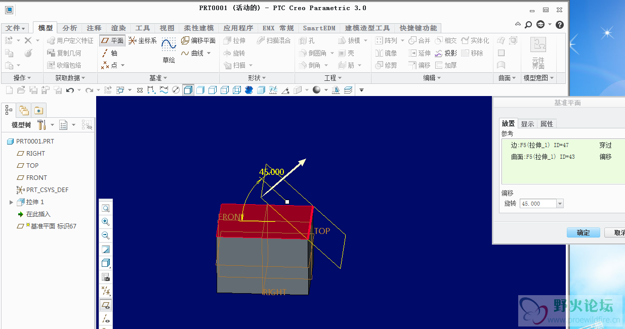

两个基准平面怎么形成一定的角度啊,请求高手,比如两个平行平面怎么形成角度

基础,  先选好一个面按住CTRL再选一个面 两个面有了   再点轴线  建立了轴线后  选取要旋转角度的平面加CTRL选到刚刚建立的轴线  输入角度就OK了

要有轴线才可以转

同意二楼的说法 建立好两个平面间的轴线然后输入角度即可

要有轴线才可以转
