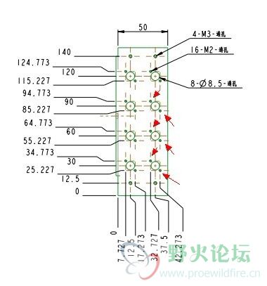

各位老鸟,晚饭时间好。
我是一位新人,现公司要求做一些零件,看了两天书粗糙的设计一下,现遇到一些问题求教。
需要做一个如图的2mm厚铝板,开孔固定光纤耦合器。

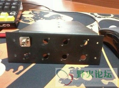

以前一个类似的成品如图。
我的做法是:

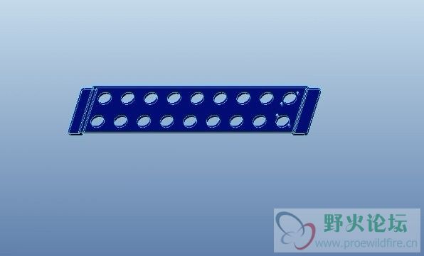

  • 1 新建-零件
  • 2 草绘-拉伸-加厚-做两个中心线
  • 3 孔工具-先做一边的4个M8.5通孔,一个一个算好位置再镜像过去另外一边。
  • 4 孔工具-再做M2的通孔,镜像过去另外一边。
  • 5 绘图-生成PDF图纸-IGS交给工厂加工。
最终需要做出的图纸如图。
问题:
我的设计流程是否是合理的,哪里可以改进。
在孔设计的这一块,用什么样的方法更合理和准确?
thx!

发表于 2012-8-29 17:23 | 显示全部楼层
看你这孔还是很有规律的为嘛不用阵列呢,还为嘛还先做中心线再做孔
PROE阵列功能还是很强大的,有规律没规律都能阵列出来

发表于 2012-9-1 19:11 | 显示全部楼层
直接阵列多好。。。pro/E是很强大的。

发表于 2012-9-3 13:16 | 显示全部楼层
孔阵列就好了呀 你们这个是要放到1U的盒子上吗?
