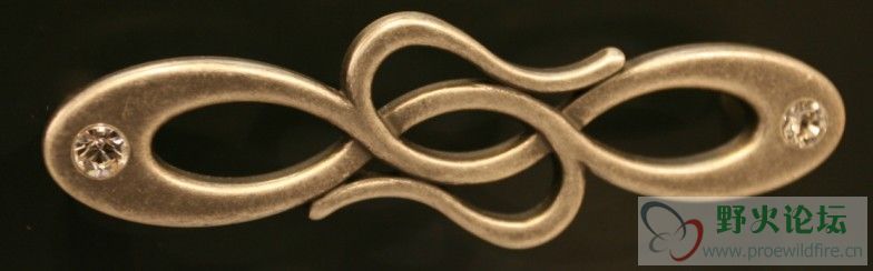

请各位指点一下,只有图片。就是那相交一高一低的地方应用什么方法做。

做曲面去做,
没有捷径啊
68
102
发表于 2012-8-29 16:50 | 显示全部楼层
可以做一半,方法
做一半的方法

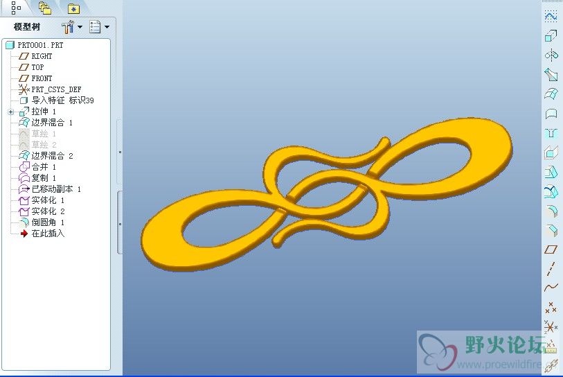

     整体用拉伸做,那相交一高一低的地方应用曲面做,实体化一下,再倒圆角就ok。
