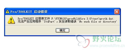

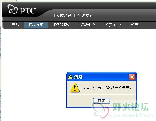

[已解决] 求助3.0M120启动时出现两个警告窗口:启动应用程序 StdPart 失败
227
306
发表于 2008-7-27 02:50 | 显示全部楼层 |阅读模式
弹出窗口如下截图:请问有哪位老大能帮忙解决,谢!
发表于 2008-7-27 08:34 | 显示全部楼层
在 config.pro 文件中查找 protkdat ,找到后把所在的一行删除保存,重启 PROE 试试
227
306
 楼主| 发表于 2008-7-27 10:31 | 显示全部楼层
谢谢,已解快!
