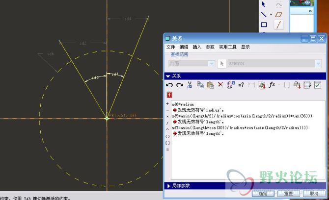

我想定义2条角度精确的直线
但是提示这2个参数无效,请问怎么定义啊

发表于 2008-7-26 23:37 | 显示全部楼层
你输入角度值就可以了,干嘛要定义参数呢?
 楼主| 发表于 2008-7-26 23:42 | 显示全部楼层
输入角度的话没这么精确
会有点差异,构造出来的面会有间隙

发表于 2008-7-26 23:45 | 显示全部楼层
输入角度应该就很精确了,有间隙考虑从其他方面解决
 楼主| 发表于 2008-7-26 23:49 | 显示全部楼层
补面吗,其实我就想知道这个函数是怎么定义的
谢谢你的回复了

发表于 2008-7-27 00:06 | 显示全部楼层
你输入 radius ,proe 不会认识的,你要调用半径和等号左边一样,输入尺寸名称。而不是根据你想要的东西输入英文单词
 楼主| 发表于 2008-7-27 00:17 | 显示全部楼层
这点我有点不明白了,有个同事也是这么输入的函数
好象也没见radius length怎么定义, 我估计是在别处定义这2个参数
明天找本关于这些命令的讲解的书来看下好了

发表于 2008-7-27 00:43 | 显示全部楼层
在参数里定义了才可以用,不定义不能用的

发表于 2008-7-27 06:30 | 显示全部楼层
radius length需要事先赋值。具体如下:工具---关系---参数---添加参数
发表于 2008-9-27 06:50 | 显示全部楼层
是呀,一定要先赋值的!
