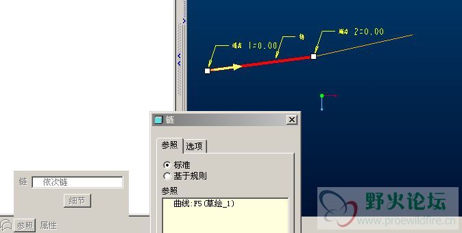

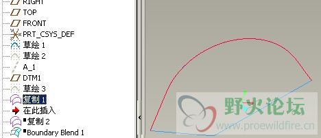

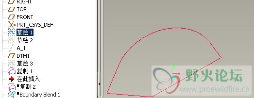

具体请看下图1、2、3(图1是原草绘线条,图2是‘复制线条1’命令,图3就是‘编辑定义’复制1),
我想问的那个‘复制1’命令怎么调出来?
最好来点具体操作。
我把‘复制1’点编辑命令就出现第三张图。曲线类型有‘逼近’和‘精确’。
个人觉得‘逼近’做出效果跟样条曲线近似,
精确就是完全复制‘线条1’

 楼主| 发表于 2008-7-26 11:15 | 显示全部楼层
并且他不是完全复制线条1   而是只复制了线条1的上部分
编辑里面的复制好像是全部复制吧
并且都是精准复制
不会有逼近的选项的

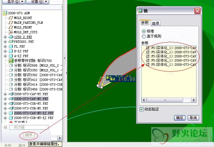

发表于 2008-7-26 13:21 | 显示全部楼层
他是先用草绘曲线做的,因为是多个图形合起来了,所以就用复制做成一个完整的曲线,你在编辑里面再点击下细节的按钮就明白了,里面应该有很多特征。如下图:

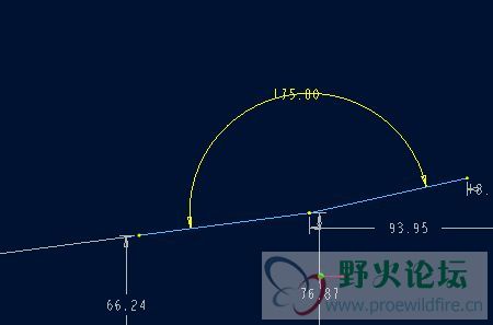

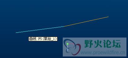

发表于 2008-8-7 16:36 | 显示全部楼层
楼主对这个命令可能还没有理解哦
逼近必须使两线的夹角达到175度以上,如果小于175在逼近不成立
你可以用杳询选,你想要的部分
看看下面的步骤吧不懂再发贴问吧
