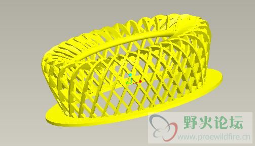

楼主: lixianhua188
[分享] 请高手做,鸟巢

我画了个
 楼主| 发表于 2008-7-26 15:28 | 显示全部楼层
不发意思,拉到最上面还有500K,压缩后也还有200K,传不上
我这本不是做都教程的,我是想请高手们帮我解答一下,为什么只能帮成曲面,而不能做成实体?
我做的方法是:扫描一斜椭圆面,再扫出顶部,合并,倒R角,再画一投影线投到曲面上,用此投影线扫描钢架,再阵列。扫曲面就可以,扫实体就阵列不出来,不知为什么?请高手们帮我解答
 楼主| 发表于 2008-7-26 15:29 | 显示全部楼层
请问14楼的朋友是做的实体还是曲面?

发表于 2008-7-26 15:56 | 显示全部楼层
回复 16# 的帖子
实体, 你把你的图发上来看一下 大家研究研究

发表于 2008-7-26 18:57 | 显示全部楼层
请把PRT传上来吧

发表于 2008-7-26 22:06 | 显示全部楼层
原帖由 lixianhua188 于 2008-7-26 15:28 发表
我做的方法是:扫描一斜椭圆面,再扫出顶部,合并,倒R角,再 ...
大于200K你可以传到网盘上面
地址如下:网盘:http://iask.sina.com.cn/h/user.php?uid=1422050127
进去注册一个就可以了
