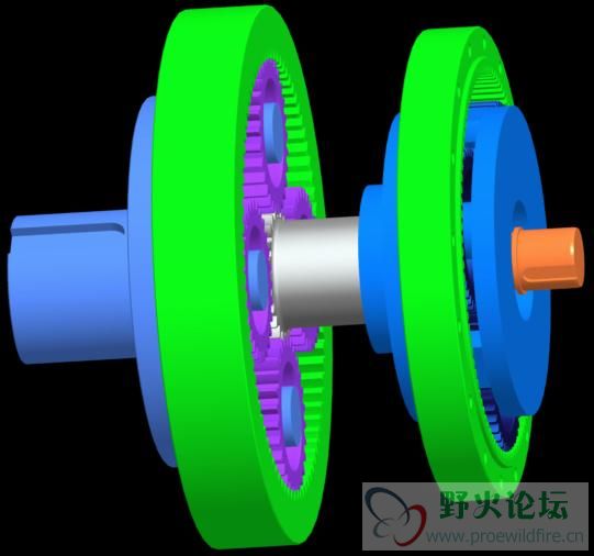

我装配到第二级 齿轮不能正确啮合了
希望有高手能帮忙解决!
轴承没画,图中可能还有些错误,见笑了!
如果你装配出正确的动画,请传给我一份asm文件,
QQ:467686,传到论坛也行,每天都回来:)
源文件下载地址:http://jxgc.yangtzeu.edu.cn/x/NBGD680.rar
补充:
第二级太阳轮(银白色)与第一级转架是化建配合,但是约束到第一级转架上后,就不能与第二级的行星轮实现齿轮啮合了!
第二级内齿轮设为固定后,就不能实现齿轮啮合了!怎么办?

发现了一个导致二级行星机构不能正确啮合的原因.
我在装配行星轮到行星轴上后(销钉连接),点确定后
PRO E提示:已删除 1 不完整的运动轴设置。估计也是这个问题导致的不能正确啮合
请问这是什么原因,我装配第一级的时候没这个问题

发表于 2008-7-27 13:32 | 显示全部楼层
这样的行星排的啮合要定义的非常准确是非常麻烦的,如果只是做演示,不进行运动分析的话,这个你大概拖动下或定位,差不多就行了

哈哈  ,你的装配问题我解决了。
1、银色的二级太阳轮和一级行星架不用销钉连接,用自定义;
2、第二级的大齿圈用固定连接;
3、第二级的行星轮与大齿圈做齿轮副时,注意选大齿圈为主体(选中时,大齿圈显示绿色线框)。
改了这几个  应该就好了。
