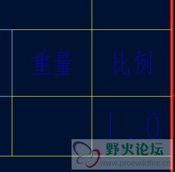

我的工程图图框模版上的比例是调用视图的比例(即&scale),所以在图框上会自动显示视图比例如:1.0  。但我想把这个比例格式改为1:1这样来显示,不知道怎么设置。

“文件”——“绘图选项”,添加选项及其值如下:
view_scale_format                ratio_colon
view_scale_denominator                1
 楼主| 发表于 2012-8-29 22:49 | 显示全部楼层
搞定了!
