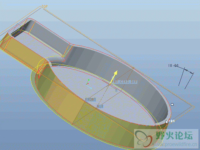

各位大大,本人菜鸟,正在学买来的林清安5.0教程,里面有个拔模习题难倒了俺
如图,一个圆拉伸,再连接一个方块拉伸,两者厚度不同,再作壳。
之后按习题要求,做拔模,老是不成功,如图,习题要求是跟下图相反方向拔模,不知如何是好,请大大们赐教!!!

发表于 2012-8-29 10:16 | 显示全部楼层
壁厚多少呢?
薄膜角度要求多少呢?
拔模曲面是内表面还是外表面?
发表于 2012-8-29 10:48 | 显示全部楼层
怎么不成功?提示什么
发表于 2012-8-29 10:57 | 显示全部楼层
估计是有倒圆角
 楼主| 发表于 2012-8-29 21:34 | 显示全部楼层
谢谢4楼,俺也发现了倒圆角不能拔模,先拔模再倒圆角
