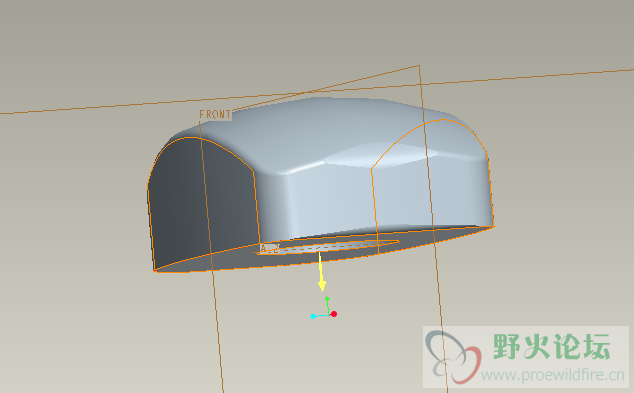

纠结啊 求指教啊

拔不了当然没斜度拉

那该怎么拔 求指教

从此图正面来看,有一个特征,估计是此特征影响了拔模。建议你先做拔模,再做侧面特征,最后倒圆角。

如果要拔模.其它有关联的特征不能先做.例如:倒圆角.切除等.一旦做了.就拔不了的.所以.画图前先要考虑拔模.再做其它特征

谢了  已搞定
