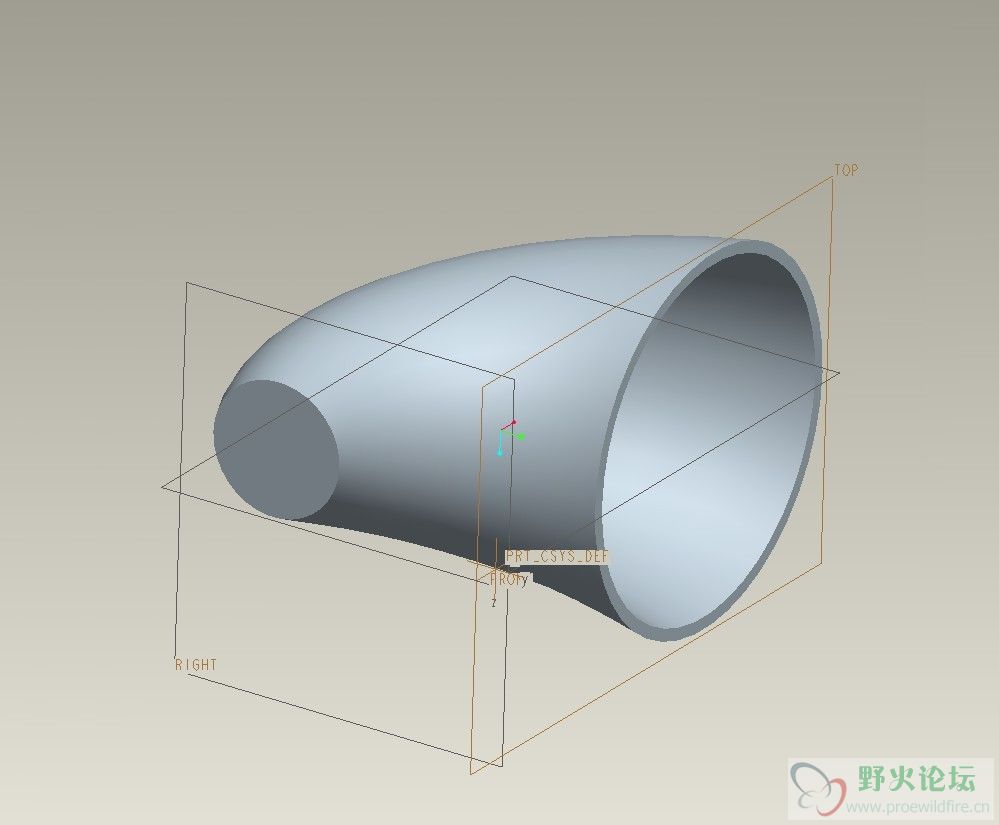

大家看下,我做的变径弯头怎么最后抽壳的时候老是抽不通呢?怎么才能让它一步就能变成通的,也就是抽壳能直接变成弯头,问不是这样子的。

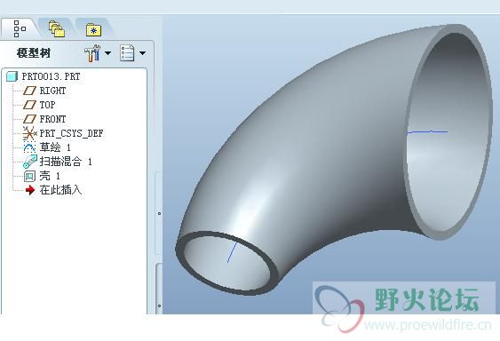

抽壳的时候按住 ctrl 选择两个端面
发表于 2012-8-28 22:53 | 显示全部楼层
选择排除面的时候把两个圆平面都选上就行了
发表于 2012-8-29 10:50 | 显示全部楼层
楼上正解

谢谢大家已经解决了!!
