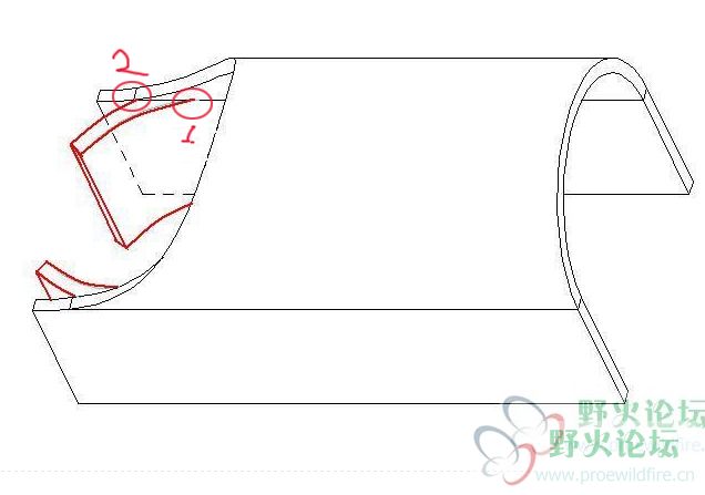

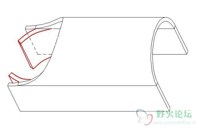

请问大师应该怎样做才能弯成如红色部分那样??

发表于 2012-8-28 17:58 | 显示全部楼层
你点 一位于点2的右侧,所以那里是没办法折弯的。

发表于 2012-8-29 11:04 | 显示全部楼层
要加止裂槽才行吧。不然实际中也不行哦。

 楼主| 发表于 2012-8-30 17:31 | 显示全部楼层
问题已经解决了。切掉一部分再加上个壁就好了
