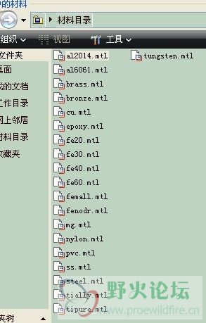

PROE5.0材料目录里面的都是什么材料啊?一个个都看不懂。怎么样?
就是这些了
就是这些了

一个都不懂有点不可能, steel 等几个至少应该懂吧,其他的去掉文件名后缀上百度搜索下

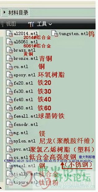

       材料名称是 “美式简称”,个别的命名似乎令人存疑,下图各个对应列出中文含义,谨供参考:

ss 不锈钢的密度 怎么这么低啊?
